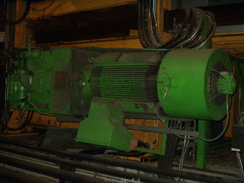

V podjetju, kjer sem bil zaposlen prej smo imeli 50kw agregat, ki je bil namenjen za pomožno razsvetljavo. Razsvetljava po halah je bila popolnoma ločena. (kaj več bi morda lahko napisal Zoran, ki se oglaša na forumu - mislim, da je sodeloval pri načrtovanju instalacije)
V podjetju kjer sem zaposlen sedaj imamo 500kW agregat ki služi za spraznitev stiskalnice. (proizvodnji obrat je nov star ca 3 leta) Tukaj je manipulacija v primeru varnostnega preklopa ročna. (postopek je natančno opisan, ter ga lahko izvede le operater ali električar). Vsa periferija kot so PC-ji, kozole, krmilniki so napajani iz UPS-sov...
Za konec - sama izdelva takega preklopa načeloma ni porbematična. Kot je že nekdo napisal -lahko bi jo izvedel kar z grebenastim stikalom 1-0-2 ali celo kar s kontaktorjem. Stikalo bi moralo biti motirano za merilno garnituro. Glede na to, da tja sam ne boš mogel posegat ti svetujem, da se za nasvet obrneš na bližnje elektro podjetje. Osebno pa take izvedbe instalacije v stanovanjski hiši še nisem videl.

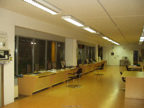

Nadzorni center - vsa oprema ima za rezervno napajanje ups-se. Preklop na pomožno napajanje se vrši ročno.
 Velikost datoteke:  385.01 KB
Eden od dveh 500kw motorjev, ki se lahko napaja iz pomožnega napajanja.
