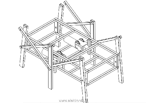

Prišel je čas počitnic ter z njimi veliko prostega časa. Ker mora človek nekaj početi, sem si zadal za letošnje počitnice izdelati robata tako imenovanega hexabota. Gre za robota s šestimi nogami, po tremi na vsaki strani. To pa nebo majhen, nosil bo lahko enega človeka. Z izdelavo konstrukcije nisem imel težav, zalomi pa se mi pri krmljenju motorjev. Robot hodi namreč tako, da se motorja vrtita izmenično ter za določen čas. Kako bi to lahko rešil z mikrokontrolerjem ter s katerim?
Spodaj prilagam nekaj slik konstrukcije.
Hvala za pomoč že vnaprej Very Happy

konstrukcijsko gledano se bo to zelo slabo premikalo - sploh s dodatno težo če boš nosil človeka .
Imaš kakšen model/simulacijo tega gibanja?
no ko sem videl spodnje linke imaš nekatere noge nedodelane (srednja)

Niti ne!

No ja - je vesoljska razlika med gibanjem pajkca in šklopotalom .

mislil sem nekaj takega (mehanizem)
