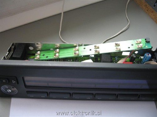

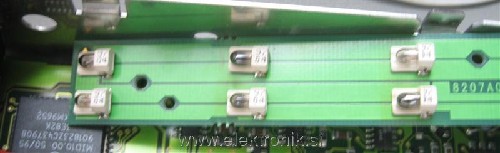

Ojla,
kolega mi je prinesel BMW-jev avtoradio - pregorele so lučke za osvetlitev.
Mi lahko kdo da podatek o napetosti in moči, ter kje jih kupiti?
lp!

Po sliki sodeč so vse žarnice vezane vzporedno. Če ni nikjer na plošči nobenega predupora so žarnice 12V po velikosti pa bi rekel da so 1,2W. Žarnice se dobi pri avtoelektričarjih in mogoče tudi v bolje založenih elektrotrgovinah ali trgovinah z rezervnimi deli.

Da ne bi res tlačil 1.2W žarnice notri! Ok, če bi rad v eni uri radio spremenil v obliko, kot jo imajo sveče na pokopališčih 3. novembra...
Nadomestne žarnice za AR so ponavadi 20mA, kar znese 0.25W, pa še to je včasih več kot original.
Povprašaj v Delko, "žarnice za avtoradio fi3x5", pa reci da rabiš s kratkimi tankimi izvodi za spajkanje direkt na TIV. Obstajajo namreč tudi z izoliranimi 20÷25cm dolgimi žicami, katere moraš predelat da bi bile uporabne v takem primeru.
Pa daj že enkrat naštudiraj makro na svojem Canonu, hudiča!!
Server obremenjuješ z 2.5MB po sliki, pa je bolj zmazek za induciranje glavobola kot pa uporabna fotka....
