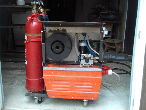

Varilni aparat na co2 sem dokončal in dobro deluje do varjenja jekla debeline solezno ali kotno od 0,9 do 6mm (180A).Transformator iz klas. aparata predelan,regulacija primarja z u-2008b in bta 40-700(primarni del),regulacija motorja za pogon zice z stabilizirano napetostjo za enakomerno podajane zice ne glede na obremenitev tudi v lastni izdelavi.Problem je bila dušilka (bistvena za dobro delovanje)vendar mi
je problem z poizkusi uspelo rešiti. Zelo pomembna je tudi nastavitev hitrosti podajanja zice in pretok plina. Sem zelo zadovoljen,za moje potrebe več kot dobro

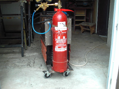

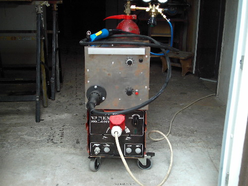

PrispevekObjavljeno: Čet Jul 02, 2009 2:40 pm    Naslov sporočila:  Varilni aparat Odgovori s citatom
Varilni aparat je končan ,samo pobarvati...Vse je doma narejeno razen gorilnika in pogona zice ter ventila za co2(pogon zice sem raje kupil ,čeprav sem enega sam naredil vendar je cena originala cca 40 evrov brez elektronike).Večina izdelave sem opisal v prejšnih sporočilih,prilagam nekaj slik.
ps:Regulacija je brezstopenjska od 0V(mozna prednastavitev začetne napetosti)do230V in od220V do 400V , kontrola izhoda co2 z izklopom pogona zice in varjenje tanke pločevine v nastavljivih časovnih intervalih z timerjem Narejenim z AT 89C4051. .Moč maksimalna cca 200A.Uporabljam lahko zico 0,6mm-0,8mm in 1mm.Uporabljam lahko samo kolut z 5kg zice,zame je popolnoma dovolj.
Prilagam preizkušene sheme za reg. primarja in regulacijo pogona zice:
