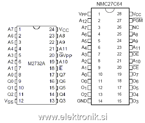

Če imaš prostor, lahko uporabiš 2764.
VCC, VPP in _PGM zveži na +5V, A12 pa na 0V (lahko tudi na +5V, če prestaviš podatke v zgornjo polovico).
Sam bi vtaknil 2764 v podnožje, oz. več podnožij, če ni prostora nad EPROM-om in nalotal žičke za zgoraj naštete pine. 26 je NC, tako da ne bi smelo biti problema.
20.74 KB |
