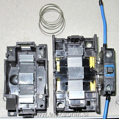

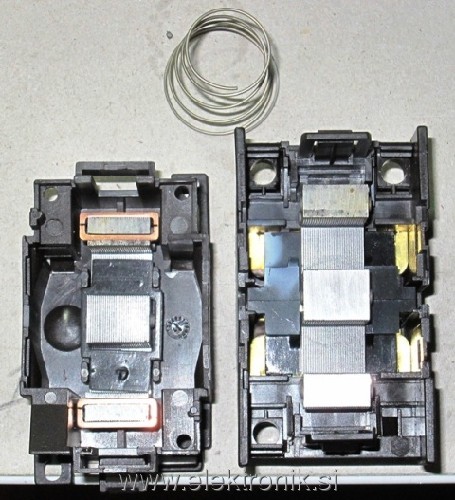

Če bo komu kdaj prišlo prav pripenjam sliki , kjer se vidi razlika med AC in DC kontaktorja KNL16 in KNL16G.
Razlika je v kratkostičnem obroču na jedru kot je napisal @lojzek, ostale razlike med njima nisem opazil. Tako da bi lahko ta kratkostična obroča odstranil in dobim DC kontaktor. Drži?

king25 je napisal/a:
Kar se jedra tiče, vsaj približnoi, da. Vendar kljub temu tuljavica ne bo odgovarjala, saj bi moral zagotoviti zmanjšanje toka skoznjo, ko se kontaktor vklopi.
lojzek je napisal/a:
V trenutku vklopa gre na tuljavico celotnih 24Vdc, ko pa tuljavica pritegne kontakte, se napaja preko predupora. Ta omeji tok pri trajnem obratovanju. Če tega upora nimaš vključenega, ti bo tuljavica kmalu
Zato pusti kratkostične ovoje pri miru, ne motijo pri napajanju z istosmernim tokom, ampak uredi, da se bo tok skozi tuljavico, ko bo le ta vklopila kontakte, zmanjšal na sprejemmljivo raven. će tuljavica ni vklopljena samo nekaj sekund na dan.
