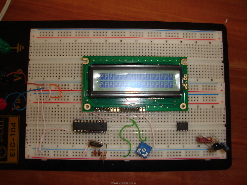

Z krmilnikom tiny 26 malce poizkušam izpise na lcd prikazovalniku. Imam probleme ko hočem z enostavnim programom izpisati daljše besede. Prikažejo se samo za kartek čas nato pa se prikažejo znaki, ki so na spodnji sliki. Vzrok česa bi lahko bili tile znaki?
Lp jernej

Nekje imaš slab stik. Ali imaš programator priklopljen na protoboard? Izključi ga in priklopi samo delovanje. Tako je je kazalo ko sem imel priključen programator na iste pine kakor LCD. Z LCD-jem ni nič narobe,samo komunikacijo,preveri.

Vse je vredo priklopleno, to se mi pojavla samo pri izpisih dajših besed. Progrmator imam posebej.

Programska napaka? ... V naši reviji, ki bo izšla v prihodnih dneh, bo kar obširna razlaga LCD prikazovalnika.

Programska napaka obvezno...podaj programsko kodo!
zalomi se ti v izbiri tipa spremenljivke, v katero ti shrani besedo ter jo izpiše na LCD. Sam sem imel enak problem, rešil sem ga s pravilno izbiro tipa spremenljvike.
