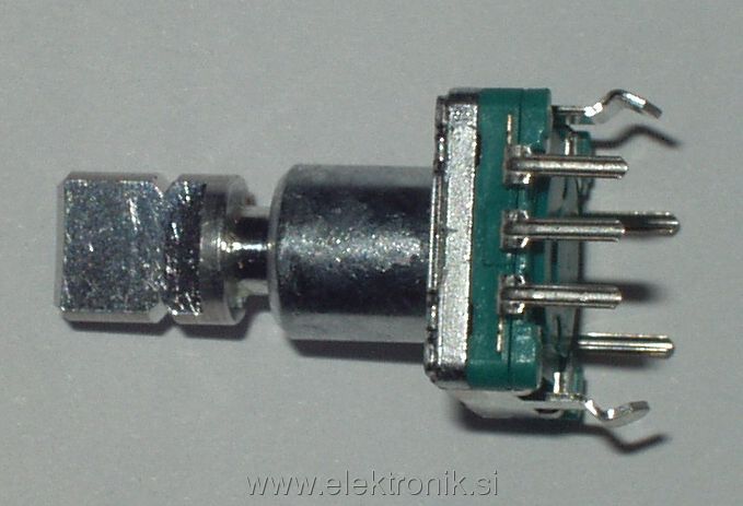

Spisal procedurco za rotacjiski enkoder, ter ga poskusil.
P4260062.ZIP
Filmček
 Ime datoteke:  P4260062.ZIP
 Velikost datoteke:  3.41 MB
 Downloadano:  57 krat
Prispevkov: 14667
Aktiv.: 61.98
PrispevekObjavljeno: Ned Apr 26, 2009 7:20 pm    Naslov sporočila:   Odgovori s citatom
Branez je napisal/a:
Pa dela? V tisti temi vidim samo cifre. Wink
Seveda dela. Film je bolj temen- malo ga osvetli. Na desni strani displeja ga vrtim.

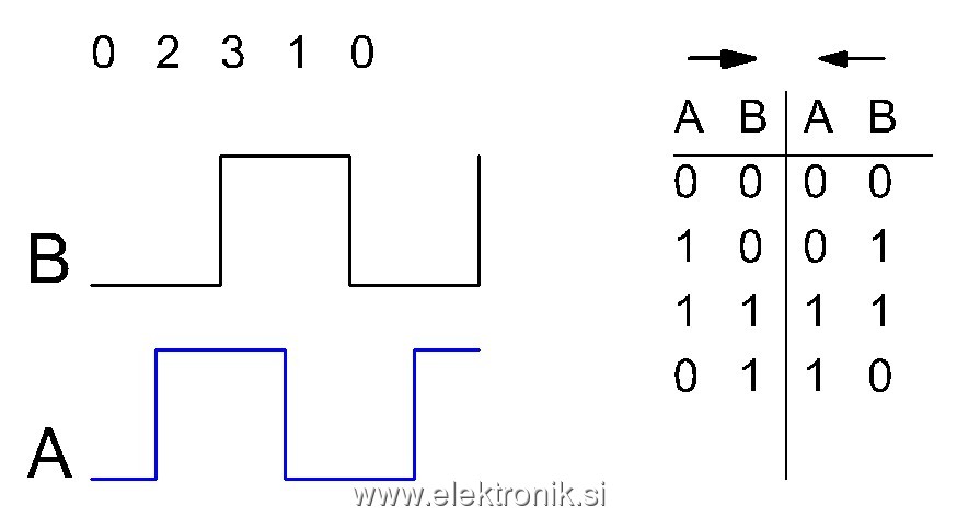

Informacijo o smeri prebereš v štirjih korakih.
Tole je assemblerska koda. (AVR) V danem primeru preverjam vsak vhod zase. (tole je bilo na hitro napisano, da sem stvar stestiral) , sicer bi bilo še bolj enostavno preverjati oba vhoda istočasno, ter čakati na spremembo. (seveda pa način branja zavisi čisto od same aplikacije)

V danem primeru berem vsak vhod mikrokontrolerja posebej ter ugotavljam kaj se z njimi dogaja. Najenostavneje pa je preverjanje obeh sočasno. Predpostavlja se, da so vhodi na najnižjih dveh pinih porta.
Prebereš stanje ter ugotoviš kje se enkoder nahaja. ( za orentacijo vzemiva gornjo tabelo)
-Reciva, da je stanje "3" oba logična vhoda sta visoka.
-čakaš na spremembo
-ob spremebi ugotoviš stanje
-A=1 B=0 (1) smer naprej
-A=0 B=1 (2) smer nazaj
-čakaš spremembo
-ugotavljaš gibanje glede na zadnje stanje
-če je bilo 1
potem sledi 0 za naprej 3 za nazaj
- če je bilo 2 sledi 0 za nazaj 3 za naprej
in tako naprej...

Spremljas v bistvu en signal in to po moznosti tako, da ujames obe flanki (npr. z "interrupt on I/O port change"), potem pa glede na stanje drugega signala ugotovis smer vrtenja:
1: Ce je stanje drugega vhoda enako stanju prvega, potem se je enkoder zavrtel v eno smer.
2: Ce je stanje drugega vhoda drugacno kakor stanje prvega, potem se je enkoder zavrtel v drugo smer.
Lahko lovis samo eno flanko, ampak moras potem narediti 2x toliko poti za isto stevilo korakov. Princip je isti.

V bistvu se en signal veče na INTerupt (ni važno ali je padajoči ali naraščujoči), ko se zgodi interupt ti drugi signal iz enkoderja pove ali se je zavrtel korak levo ali desno. Torej če se vrti vedno v eno smer dobiš ob vsakem interuptu isto vrednost na sosednji liniji, in tako števec avtomatsko povečuješ, zmanjšuješ. NE rabiš nobene logike zadaj v kodi.

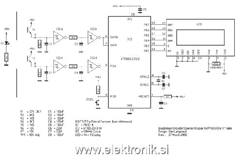

Čemu služi TTL 74hc14 spodaj na shemi? Imam tale IR dajalnik za enkoder ,pa me zanima ali tudi uporabim 74hc14?Oz. kakšno vlogo igra?
