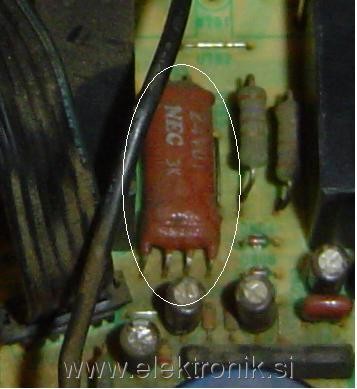

A kdo ve kaj je to za en element?

A je to uganka?
Sicer bi po kontaktih sodeč rekel, da je reed rele. Srednja priključka, ki sta postavljena simetrično tudi na drugi strani, naj bi bila reed kontakta, zunanja dva, ki sta obrnjena proti spodnjemu robu sike pa naj bi bila navitje. Sicer se pa to zelo lahko preveri z Ohmmetrom.

jnz je napisal/a:
Lahko to poiščeč na Google.Pogledal sem v prospekt in ima prav.Samo ni Nec.

A je delovanja tega reed releja podobn k običen rele?k ta reed rele ima 2 priključka na vrhu pa 4 na koncu je seveda v ležečem položaju.

Dva priključka je iz tuljave,dva sta mirna kontakta in dva delovna kontakta.Uporabiš glavo in ohmmeter.

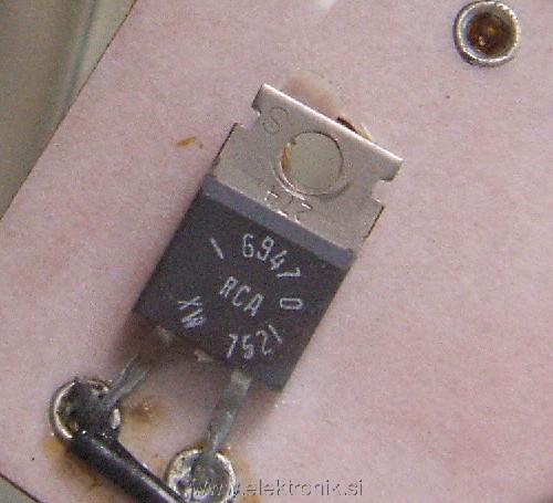

Zanima me, če kdo ve, kateri element je to in kje pri nas bi se ga dalo dobiti oz. podobnega z identičnimi funkcijami. Nahaja pa se na strobskopski luči za nastavljanje vžiga avtomobilov. Znamka Pulsar Model 180.
Bil sem v Mariboru pri Čipu in se jim ne sanja.
Zanima me tudi, kako bi se ga dalo zmeriti, da preveriš ali je delujoč.

s59fb je napisal/a:
Če je iz stroboskopske luči potem je možno, da je to "neki" thyristor, saj so ponavadi v takih lučeh za proženje bliska ravno tyristori.Very Happy Applause
Lp Srečko
PS pa dobrodošel na forum samo tako vprašanje bi bolj sodilo v to temo >>KLIK<<

s59fb

PrispevekObjavljeno: Sob Jul 25, 2009 2:09 pm    Naslov sporočila:   Odgovori s citatom
srecko, hvala za odgovor.
Ve mogoče kdo, kje bi lahko kupil tak tyristor?

s59fb je napisal/a:
Prvo kot prvo popravi kraj v avatarju ker verjetno nisi iz Butal Whistle , da ti bomo vedeli svetovati najbližjo trgovino. Vem zdaj boš rekel, da tega nisi napisal ti, saj vemo, da nisi ti je pa to dodalo samodejno.
Potem pa poglej sem >>KLIK<<, in poišči tebi najbližjo ali pa naroči po pošti.
Pred tem pa moraš še ugotoviti za kakšen tok in napetost je ta element in potem pač poiščeš naprimernejšega.

Zadeva na zgornji sliki je iz 70tih let, firma RCA. Oni so uporabljali dvojne oznake, komercijalne in industrijske.
