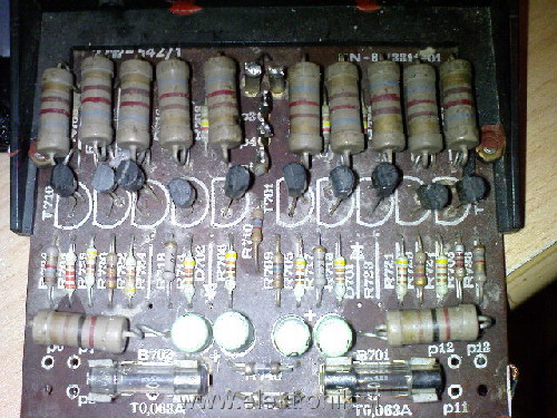

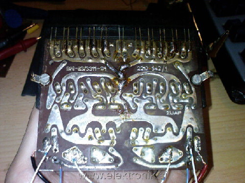

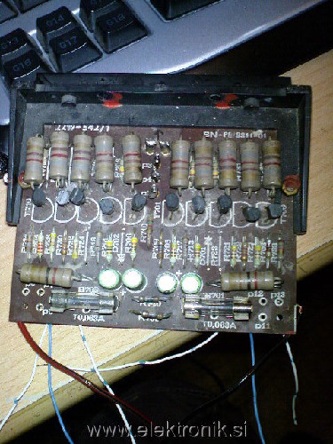

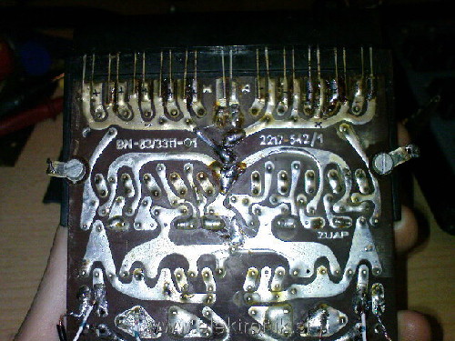

Živjo
Imam star vu meter ki sem ga dobil iz enega starega ojačevalca, in bi ga rad na nek način izkoristil v novejšem ojačevalcu(brutus) zgubil sem nekaj ur in tuhtal kako to narediti, ker sem skušam tukaj z vašo pomočjo kaj izvedeti..nisem siguren ali potrebuje napajanje ali ne..kot izgleda ga ampak ne vem koliko...signala tudi ne vem kam priklopit sem poizkusil vse možno..edino kar mi je uspelo je dobiti pluse in minuse dioid in kam pelje..
Če je komu zadeva znana bi prosil za pomoč kako vgraditi v drugi ojač.
tranzistorji so BC237A in BC307B

Potem pa si boš moral malo časa vzet; svinčnik pa list papirja v roke, pa riši shemo... lepo element po element. Napajanje skoraj gotovo potrebuje Mr. Green .
Mislim pa da je narejen nekako v tem stilu; KLIK!

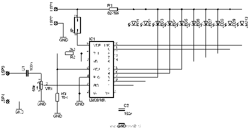

Pa zakaj toliko komplicirate? Vzemi en LM3916, ki ima logaritemski prikaz in je namenski čip za VU meter, poglej datasheet in je to to.
LP, Jaka

Tukaj imaš shemo, ki sem jo na hitro narisal. Kot vidiš ne rabiš dosti komponent.
LP, Jaka

A shema iz datasheeta ni ok? 7€ te pride doma narejen vu meter!
