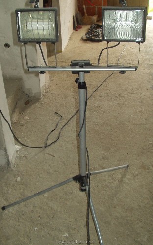

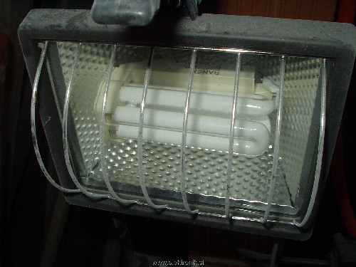

Obljubljene fotografije:
Varčna žarnica namesto halogenske
 Velikost datoteke:  418.49 KB
Kombinirana raba
 Velikost datoteke:  198.39 KB

Podatki napisani na njej: RANEX 24W 4000k
Ne, svetloba ni primerliva s halogensko. Je precej hladna. Primerna je za osvetlitev tam, kjer se ne potrebuje kvaliteten vir svetlobe. (recimo za kako osvetlitev poti - ni pa preveč primerna za osvetlitev delovnega okolja) Pozitivna stvar je mala poraba ter to, da se ne pregreva. Za delovni reflektor pa je dobra kombinacija obeh.

V metroju je bila cena 10 ali 12Eur Sad (celo stojalo - na fotografiji z dvema refletorjema ter navdimi halogeni pa 20€) Shocked
