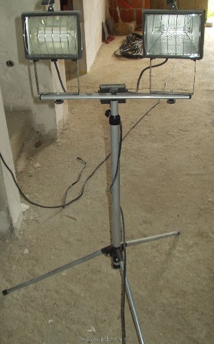

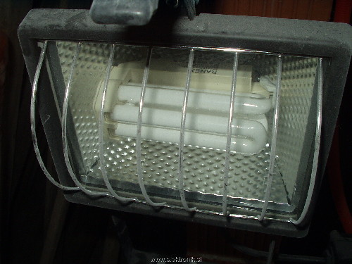

Obljubljene fotografije:
Varčna žarnica namesto halogenske
 Velikost datoteke:  418.49 KB
Kombinirana raba
 Velikost datoteke:  198.39 KB

Silvo, a lahko še poveš, kakšna je moč varčne sijalke. Zanima me samo za občutek, koliko pokuri elektrike.
Pa še dve stvari me zanimata:
- ali je svetilnost varčne sijalke primerljiva s 300W halogenko
- kakšna je svetloba (tako, na oko, če primerjaš) ali je bolj rumena, bolj modra.

Podatki napisani na njej: RANEX 24W 4000k
Ne, svetloba ni primerliva s halogensko. Je precej hladna. Primerna je za osvetlitev tam, kjer se ne potrebuje kvaliteten vir svetlobe. (recimo za kako osvetlitev poti - ni pa preveč primerna za osvetlitev delovnega okolja) Pozitivna stvar je mala poraba ter to, da se ne pregreva. Za delovni reflektor pa je dobra kombinacija obeh.
