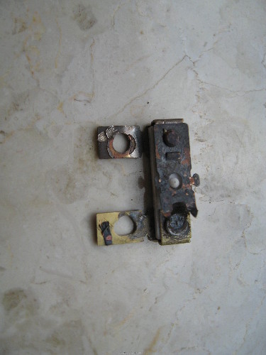

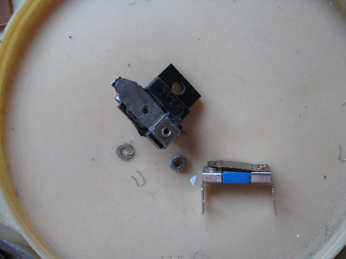

Je kdo popravil to stvar.l.Odprl sem in je samo bimetal zanič.Ker pa ohišje in ostalo (grelec,časovno stikalo in drugo še v dobrem stanju in mi je škoda v smeti.To bi v servisu romalo v koš.Ker nisem imel original pa tudi nisem mogel prebrati koliko stopinj je.Imel sem podobno ki je 175 stopinj in predelal.Tako da prva in druga stopnja dela oziroma greje,medtem tretja pa prekmalu izkljapa in tudi vkljaplja.Žal pa mi je da nisem prej ko se ni pokvaril pogledal za koliko se greje za tretja stopnja.

Raje ne razdreti,ker ne gre lepo ven ,tako sem zlomil kos plastike od obroča.Če je mogoče pa previdno potegneš.Edino mene zanima kako in koliko časa se greje in izključitev.Ta bimetal se nahaja čisto spodaj.

Marjan hvala da si pisal.Kar si pisal imaš prav.Ko sem z lečo pogledal bimetala je pisalo 138 stopinj in zato sem kar dal kot sem pisal.Montiral sem blizu grelca in prehitro izkljapal.Zato sem odaljil od grelca,pa še meni zdi premalo.Ker na roko premalo vroče.Bom jutri še enkrat pogledall kako in kaj.Vem da ne sme zažareti drugače bi bil kup staljenje plastike.Drugače je star 8 let in do predvčerajšnjim prenehal .Kolliko let pa je ?Bom še poslikal.

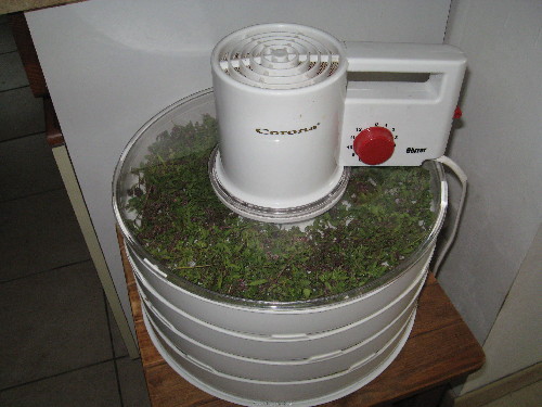

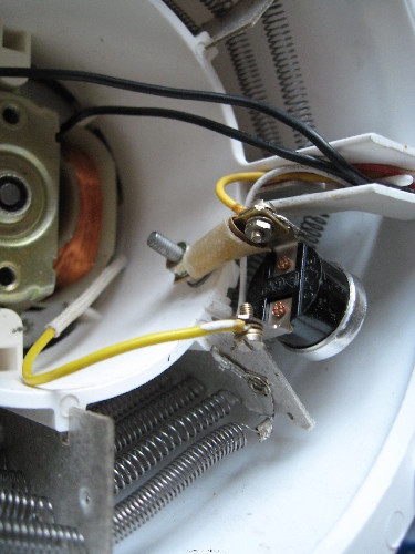

Danes sem poskusil in nazadnje to okrogli bimetal pritrdil.Prejšsnja 2 bimetela ni bil v redu ker prehitro izkljapa in vkljapa.Tudi sem odaljil pa ni šlo.Naprej bom videl kako bo deloval.Zdaj grem nabirat zelišče dobra misel.

To sam vem in zato sem večkrat kontroliral gretje.Dobiti bi moral ustrezno bimetal ki se izključi če se segreje in ne bimetalno stikalo.Lahko bi dal temperaturno varovalko Eska, samo za koliko naj vzamem?Na google sem našel isto kot je original samo kaj bi z 1000000 komadov minimalna naročila.Iztoka bi vprašal pa je na dopust.

Torej Vega.si vgrajuje termostikala odprtega tipa, na pogled identični tistim na sliki v grafoskope. So pa nazivne temperature 112oC. V servisu bi dobil kakšnega. Če je temperatura primerna?
Imajo pa tudi zaprte z nazivnimi temperaturami 80, 90, 112, 140oC
