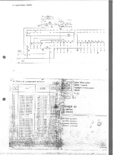

Na tej strani imaš samo shemo za Unimer43

In mimogrede zgornjo sliko sheme Unimer 43 sem že pred časom pripel v Filemanager pod Razni načrti elektronskih naprav / merilni instrumenti / Iskra / Kazalcni multimetri
Tako, da za sheme iskriških inštrumentov poglejte še tam, mogoče je že pripeta. Unimer 13 pa še ni.

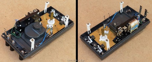

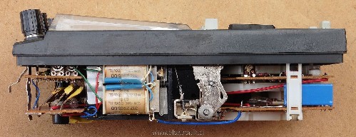

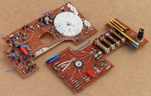

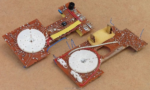

Iskra Unimer 13 (Goerz Unigor A43) detaljno dokumentiran iznutra:
http://www.crowave.com/blog/2021/08/06/iskra-unimer-13-goerz-unigor-a43/
