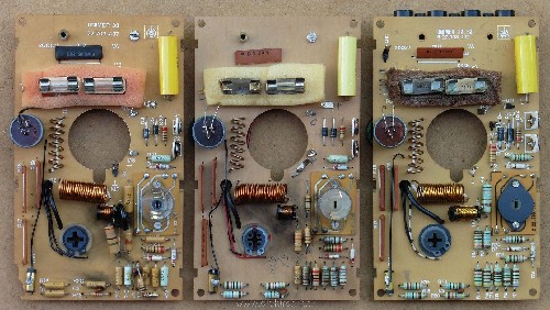

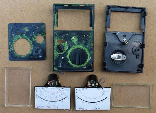

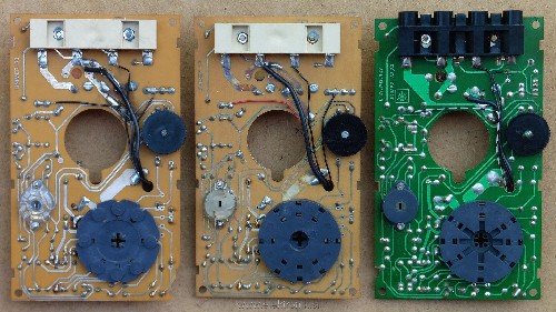

PrispevekObjavljeno: Pon Avg 09, 2021 2:39 pm    Naslov sporočila:   Odgovori s citatom
Kako od tri poluispravna Unimera 33 različitih verzija sastaviti jednog ili dva donekle ispravna Smile
http://www.crowave.com/blog/2021/08/09/iskra-unimer-33/
