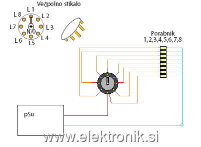

LP, iščem eno več polno pozicijsko stikalo
na googlu teško najdem (mogoče ima to stikalo posebno ime?)
ne vem kje do takega stikala.
Prosim za nasvete: (ime stikala in kje do njega)
drugače pa prilagam skico za lažje predstavljanje
hvala
 Velikost datoteke:  8.69 KB
 Pogledana:  4054 krat

pojdi na conradovo stran in vpiši :
miniaturno vrtljivo stiklao tip 417
Št. izdelka: 705713
potem brskaj med njimi
Iztok
Prispevkov: 4974
Aktiv.: 20.93
PrispevekObjavljeno: Ned Avg 23, 2009 7:17 pm    Naslov sporočila:   Odgovori s citatom
Tukaj pa imaš še PDF stikal. Niso ravno 8 položajna, lahko pa nastaviš 3, 4, 6 ali 12 položajev.

To ja; v mislih sem sicer imel največ 5 polov ne pa 12
vsaj vem kje iskat oziroma pod katerim imenom/nazivom za stikala.

Boset, mislim, da mešaš število polov s številom položajev.
Ti potrebuješ očitno enopolno stikalo s petimi položaji, kolikor jaz razumem to logiko.
Angleško govoreči označujejo stikala kot je tvoje s SP5T, kar pomeni "Single Pole 5 Throw" .

Tudi "rotacijski preklopnik" bi dal več guglovih zadetkov kakor "stikalo"...
