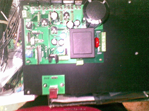

Razpored sem ugotovil,ko sem programiral atmege,da ima kontra obrjeno,prav tako za LCD. Mucek,ali je tako prav obrjen tiristor,na spodnji sliki?slaba slika(mobitel)

Se slabo vidi, ampak mislim da je narobe - "hladilna" stran mora biti obrnjena na dol - proti zunanji strani plošče.

dkone, poglej v datasheet tiristorja katera nogica je G-gate, potem pa še poglej na vezje, kateri kontakt gre preko R1=470ohm na optocoupler. Potem obrni tiristor tako, da bo G na tem kontaktu. Po sliki sodeč imaš narobe obrnjeno, kot je že mucek rekel.

sicer uporabil sem triak,in sem gledal da gre gate preko 470ohm upora. Hrbtna stran triaka gleda proti mosfetom. Bom jutri obrnil.

Ja če je Gate na pravi strani potem ne obračat! Jaz sem uporabil triak TIC246 in v mojem primeru je tako kot je rekel mucek: hladilna stran je spodaj glede na tvojo sliko (stran od MOSFETov). Ne vem katerega si pa ti uporabil in kakšen je njegov pinout.
