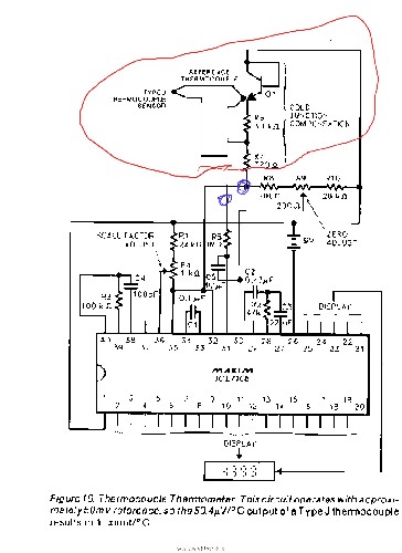

PrispevekObjavljeno: Sob Sep 05, 2009 7:23 pm    Naslov sporočila:   Odgovori s citatom
Ali je to tista shema, ko z termočlenom merijo temperaturo, z trimerjema pa teguliraš scale factor (naklon?) in zero adj.?
Ali lahko rdeče obkrožen del odstranim, map senzor pa priklopim na modro obkroženi mesti?
