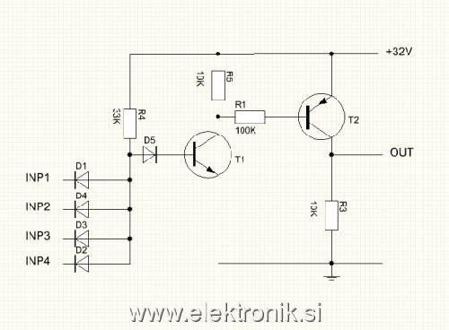

Marko,
to lahko izvedeš tudi z diodno-tranzistorsko logiko kot je prikazano tukaj.
http://www.play-hookey.com/digital/electronics/dtl_gates.html
Uporabi tretjo shemo na tej strani in dodaj še inverter s tranzistorjem
tako dobiš AND vezje s šitrimi vhodi

Kolikšen pa mora biti upor, če je napetost 32v?
Kako zračunaš?

PrispevekObjavljeno: Ned Sep 06, 2009 6:45 pm    Naslov sporočila:   Odgovori s citatom
Poskusi s tem vezjem
[/img]
 Velikost datoteke:  114.11 KB
