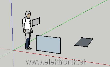

Pred časom mi je nekdo na tem forumu omenil program Google Sketchup.
Kot 'tutorial videi' kažejo, se da s tem orodjem lepo izdelati tridimenzionalne načrte.
Toda, ko potem želim ponoviti vajo, ki mi jo kažejo na videu, se počutim kot človek, ki ga je prevaril rokohiterc. Na videu na hitro nekaj narede, a potem nekako ne povedo, na kaj je potrebno paziti.
Knjiga, ki je na voljo, pa stane cca 130USD. Ni veliko, če veš, da boš s tem orodjem res delal, je pa veliko, če boš kasneje ugotovil, da to ni to.
Primer, ki ga prilagam:
Pravokotnik se lahko nahaja v ravnini XY, ali XZ ali YZ. Kako programu dopovedati, v kateri ravnini narediti pravokotnik? Poizkušal sem to in ono, in uspel, a ne vem kako in ne znam ponoviti..
Mora biti nek predefiniran postopek..
Ali mi kdo lahko da smer, po kateri pridem do elementarnega poznavanja koncepta orientacije v prostoru pri tem programu?

Saj ni neka znanost,...najprej si nariši osnovno ploskev, iz katere izhajaš in "vlečeš ven" Tako je najlažje, odvečne dele pa potem odrežeš. Najtežje je v prazen prostor nekje narisat pravokotnik, saj ne ve, po kateri osi želiš. Če malo vlečeš z miško (ko še držiš in razteguješ pravokotnik), se ti rob črte izriše v barvi osi, po kateri vlečeš. Malo zakroži, da spremeni na željeno os,...
Pa vedno začni iz presečišča osi, in pravokotnik potegni po osi, tako ti bo vedno izrisal po pravi ravnini. Pa izbriši tistega tipa ob sečišču, da ti ne bo v napoto.

Veliko lažje bo tudi, če spremeniš pogled tako, da gledaš praktično pravokotno na recimo xy os. Potem pa pogled spreminjaš po potrebi (sredinski miškin gumb in vlečeš miško). V pomoč so ti tudi virtualne osi, ki se ti sproti kažejo ko rišeš (npr. zelena barva je x os,...) risanje na njih pa omejiš z držanjem shifta ali ctrl (ne vem točno, sem pozabil).
Drugače pa je res, da lahko s sketchupom zelo hitro narediš ogromno uporabnih stvari, samo spoznati ga je treba - za to pa je dovolj ogromno tutorialov na internetu.

Ja, če se postavim skoraj pravokotno na steno, tedaj mu nekako lažje 'kapne' kaj hočem.
Tako sem le uspel narediti dva kvadrata na yz osi. Pri tem se opazil, da ni vseeno, kako vlečem diagonalo.
Kvadrata je različno označil, glej sliko! Kakšen pomen ima to?

Če ob tem, ko vlečeš nek objekt držiš eno od puščic na kurzorju gor/dol/levo/desno? se potem objekt zasidra na tisto os.
Če po tem, ko narišeš črto ali kvadrat (ali izvedeš premik) pritisneš Enter, potem direktno vpišeš dimenzijo in objekt se ti poveča/pomanjša na želeno vrednost.

Vsak lik, ki ga narišeš ima površino, ki ima dve strani. Ena stran je bela, druga bolj modrikasta (privzeto). Če bi recimo označil površino, levo kliknil in izbral reverse faces bi se ti barva površine spremenila. Ugotovil boš, da se barva površine spremeni tudi, če lik pogledaš iz druge strani.
Drugače pa se "problem" površin lahko pojavi takrat, ko rišeš en lik na drugega in program ne ve točno katera površina bi naj bila na vrhu - saj lika na nek način zasedata isti prostor, potem pa prihaja do popačitev (ne vem če so to težavo v novejši verziji Sketchupa popravili).

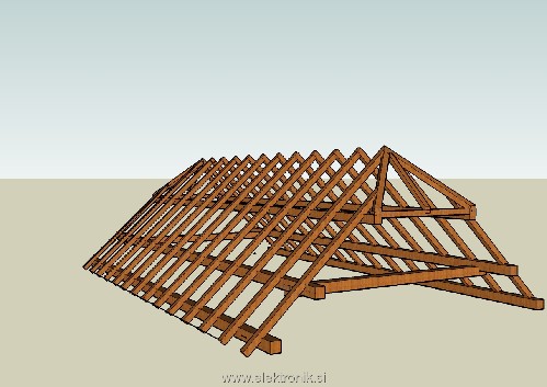

Sam sem začel pred par leti risat z omenjenim programom, brez kakršne koli literature. Veliko poskusov pa gre. (potegni-povleči, pa je). Največ dela pa je bilo s tem:

To bi v SolidWorksu imel precej hitro zrisano saj je navaden array. Konec je pa na obeh straneh enak, torej samo 1× narišeš. Tukaj se pozna prednost malo boljših programov.

Zelo lepo narisano. Si mogoče narisal vsak del ostrešja kot samostojno komponento?

Tudi v Sketchupu se da to zelo hitro narisat, ker je tudi enostavno kopirat array - samo do komand malo težje prideš če se učiš samo z metodo poskusov in napak... (označiš skupino, izbereš move, držiš CRTL in "premakneš" - to pomeni naj kopira. Stisneš enter, vpišeš x4, enter in ti isto stvar še 4 x skopira v istih presledkih) - torej če narišeš 1 tram, imaš celotno stransko konstrukcijo končano v par sekundah
