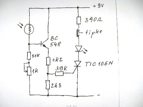

Tuhtam kako bi napisal naslov pa ne gre iz moje glave.Nekaj bi prosil za nasvet ki pa sam ne vem kako.Na preizskusni ploščisem dodal in povezal po priloženi skici.Uporabil bi za mobi,tako da prižge dohodni klic (sms).Ker ekran osvetli in fotoupor preko vezje prižge led.Ker pa osvetljen ekran potemni po 30 sekund.Lahko nastavim na 5 sekund ,to je za mene premalo za branje.Mobi dal nazaj na napravo in bi spet vkljućil led.Rad bi dodal tako da nekaj časa ne prižge in bi avtomatično vključil za nadaljni klicMogoče bi to razumeli.

Če te prav razumem...
problem je v tem, da ima telefon osvetljen zaslon, ko ga odložiš na tole napravo in jo zato takoj spet sproži?
Tako je.Zato bi dodal kakšno vezje ki vključi ko se potemni zaslon.Ne vem če je mogoče.

PrispevekObjavljeno: Sre Jul 01, 2009 9:06 pm    Naslov sporočila:   Odgovori s citatom
Dodaš tranzistor ali dva, za blokado tiristorja...
Recimo skleneš 2k3 upor na maso, dokler tiristor prevaja

gumby je napisal/a:
UPS, tole ne bo delovalo d'oh!
Neko zakasnitev boš moral dodat... nekaj z NE555 recimo, ali še raje z mikrokontrolerjem

PrispevekObjavljeno: Sre Jul 01, 2009 9:31 pm    Naslov sporočila:   Odgovori s citatom
Mogoče pa bom poskusil za 555.Za mikrokontroler pa ne znam.

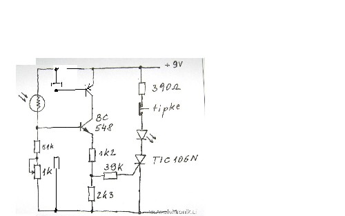

Poskusi z rc členom sem na hitro popravil in naredil zmazek

PrispevekObjavljeno: Čet Jul 02, 2009 8:01 pm    Naslov sporočila:   Odgovori s citatom
Še nisem,bom pa mogoče jutri poskusil.Ker danes sva bila zaposlena z vnukom in vnukinje,
