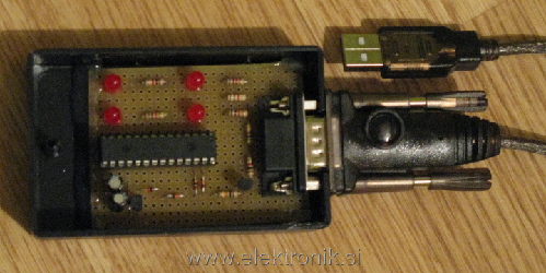

omenjeni programator bi rad uporabljal na prenosniku vendar imam teževe ker nimam serijskega priključka. Zato sem si kupil USB/RS232 vendar vseeno mi ne prepozna programatorja.
Programator deljuje brez problemov na PC-ju z navadnim serijskim kablom(ni še zatajil--se morn pohvalt, Very Happy ),z USB/RS232 pa na PC-ju tudi ne dela.
Torej kako bi rešil ta problem z USB/RS232 vmesnim kablom?
Hvala.

Pripelji ločeno napajanje programatorja.

frenki je napisal/a:
Se mi je kar zdelo da bo neki takega...druge milosti pa ne bo kot ta?

Da nima pretvornik aktivna samo Rx in Tx. Ker za kakšne take stvari rabiš takega, ki ima aktivne vse pine.
Rabiš imeti aktivne 4 pine, led diode svetijo lepo torej napetost je. Najbolje je da jih grem zmerit napetosti na pinih kaj pravite?

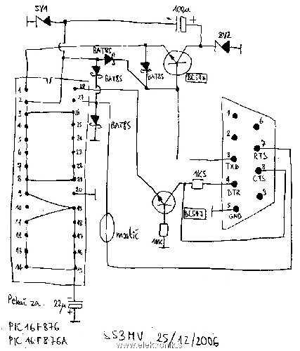

Če PIC-a pravilno sprogramiraš brez dodatnega napajanja z adapterjem na sliki dam za rundo Smile .
Za poskusit bi bilo tole. Z mojo verzijo JDM-ja dela.

Ali ima kdo kakšno idejo kam pripeljati ločeno napajanje za za JDM programator?

Sam sem naletel, na podobno težavo, za programator bi rabil vsaj +-7.5 V na Tx in Rx priključkih, vendar je izmerjeno samo 5.0Voltov(preverjeno z softwerskim generatorjem impulzov). Je pa res, da mi JDM programator prepozna, PICa-e pa ne.. Torej, če so moje meritve prave je to-to,
bi pa vseeno vprašal, kaj USB-RS232 konverterja, ki bi dajal višje napetosti se pa ne dobi?
Aktiv.: 33.07
PrispevekObjavljeno: Sre Feb 26, 2014 8:47 am    Naslov sporočila:   Odgovori s citatom
Čitaj, tudi nad tem!
bdbstone je napisal/a:
Se dobi, vendar je potem pametnejše nabaviti USB programator.
