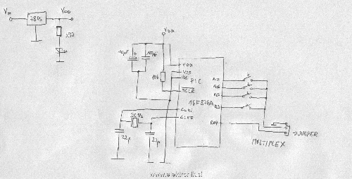

PrispevekObjavljeno: Pon Sep 14, 2009 9:34 am    Naslov sporočila:   Odgovori s citatom
Takole mam zvezano. Program je napisan tako da so tipke multipleksirane na RA4.
A bi mogle tipke imeti pull up upore?
 Velikost datoteke:  1.19 MB
 Pogledana:  40 krat

Daj mi še obrazloži kaj pomeni da so mulipleksirane. Gleda na tvojo vezavo hmm, kje je tu multiplex. Pa še pripomba. RA4 pri tem PICu potrebuje pullup upor, zaradi HW zasnove točno tega porta. Malo si poglej Datasheet stran 42.
Poleg tega pa bi morale tipke imeti vsaj še pull-up upore.

7805 nima kondenzatorjev (glej datasheet). Tvoj "multipleks" tipk ni multipleks ampak prisrčen način proizvajanja kratkega stika. reset in napajanje sta sicer povezana OK.
