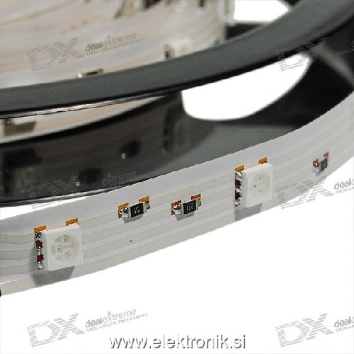

Zanima me, kaj so tile SMD elementi na povezevah pred LED diodami, in za kaj služijo?

Upor

samo zakaj? predvidevam, da zaradi tega, ker posamezna dioda potrebuje drugačno napetost? (ene 2,2; 3,8V..)?

Diode se krmili tokovno, ne napetstno (že 128589353 krat omenjeno na forumu btw). Upor služi za omejitev toka.

Predupori za diode. Levi ima 150 ohm, desni pa 270. Omejujeta pa tok skozi diodo, ta je potem največkrat 5 - 20 mA, odvisno od izvedbe.

večinoma je tok omejen na maksimalnega, kar pa posledično krajša življenjsko dobo LED diode.
Res pa je, da trak prvih nekaj ur sveti odlično, ampak potem izgubi na svetlobi zaradi preobremenitve LED diod, še posebej, če uporabimo kak nestabilni napajalnik, ki lahko da nekaj voltov več kot pa je deklariran LED trak.

Razlicni upori so verjetno zaradi tega ker razlicne barve ledic rabijo razlicno toka.
