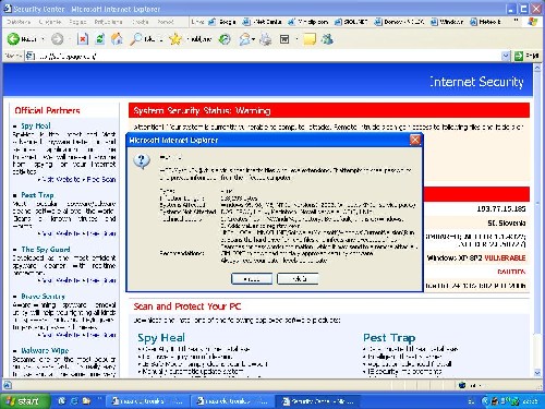

Ko odprem MS IE se mi odpre vedno naslednja stran ht tp4:/ /bla .safeie page.bla.com.bla/ neglede na to kaj imam določeno kot začetno stran. Tudi če v naslovno vrstico vpišem naslov, ki ga imam za začetno stran, me IE vedno preusmeri na zgoraj navedeno stran. Kako lahko to popravim?
LP Edo.

Trojan remover tool?
Očitno se je tvoj PC nalezel neke bolezni...nič čudnega pri takem vremenu. Lahko ga daje kak črv (zajedalci) ali kak virus. Rešitev je več:
Z anitivirusnim programom prečeši disk, če bo še vedno isto si poberi dol trojan remover tool in SpyBot , prečeši disk še z njima. Če ne bo bolje, poizkusi še malo poguglati. Meni se je enkrat tudi vedno povezoval na...kako ironično...eno stran, ki je ponujala prav to rešitev...oz stran je zatrjevala da je moj PC okužen z nekimi fekaljami.net
Torej, če povzamem:
Antivirus
SpyBot S&D
Trojan Remover tool
Ko boš odpravil težavo, zamenjaj še explorerja. Uporabi Mozillo, ki je manj dovzetna za take stvari, a ne 100% imuna. Aja še to. Večina te navlake fašeš, ko gledaš na netu vsa tista lepa dekleta... Wink
LP Gorazd

Sicer pa že uprabljam skoraj vse kar ste mi svetovali. Začasna rešitev je, da uporabljam le mozilo, vendar me vseeno zanima kam se je ta črviček skril?
LP Edo.

Mozilla ni rešitev, ker je packarija še vedno v računalniku. Ker mogoče povzroča še kakšen drug efekt (spam, ddos napadi, inficiranje drugih, kvarjenje podatkov, kraja gesel in številk kreditnih kartic,...) je pametno, da stvar čimprej pospraviš. Kam pa se je skrilo, pa bo morda povedal program za odstranjevanje svinjarije.
Vseeno ne bi škodilo, če bi pokvaril omenjeni link v prvem sporočilo. Zamenjaj vsaj pike v vejice (bla,bla,com)...

Tu gre za takozvani Hijack. Potreben je odstranjevalec. Recimo tale:
hxxp://www.123renamer.com/iepro/Browser-Hijack-Blaster/ie-hijack-remover.htm
Teh pripomočkov je veliko. Treba je na googlu iskati s pomočjo "IE hijack remover" ali česa podobnega.

S pomočjo prijatelja mi je uspelo umoriti črva. Pomagal mi je /http://siri.urz.free.fr/fix/smitfraudFix.../
Havala vsem za pomoč!
LP Edo.
Uporabni link je http://siri.urz.free.fr/Fix/SmitfraudFix.php
