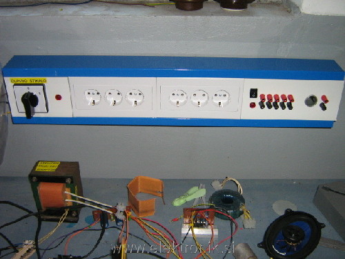

Sestavljam in priklapljam napajanje za mojo delovno mizo. Parapetni kanal bo priključen na napajalnik in dodatno elektro omarico z varovalkami. Dancing
Pri tem delu sem ugotovil, da se floumastra za CD/DVD ne da očistiti z plastike. Brick wall Not talking

Dodaj še hitro avtomatsko 4 ali 6A varovalko takoj za glavnim stikalom. S prakse ti povem, da pride zelo prav.

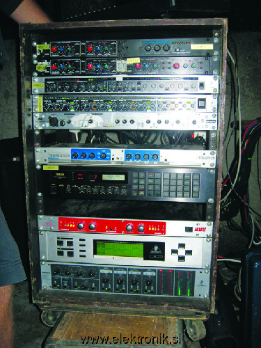

Rezija

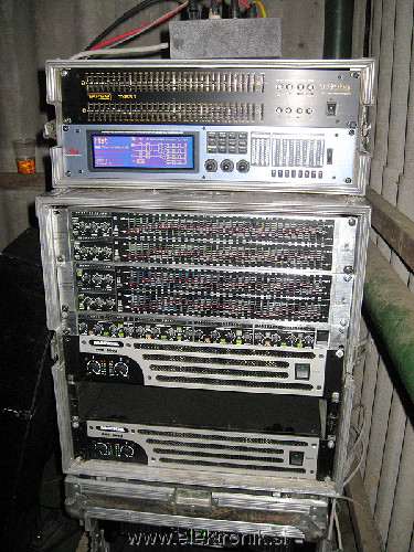

monitorski rack in kretnica

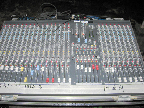

old school :)

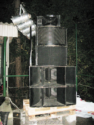

Te Ultra-Curve Pro DSP 8024 pa res vidiš v skoraj vsakem racku Smile V našem sem ravno pred kratkim nadgradil firmware. Basi so martin 215 mk2 ?

Koliko let sem jaz preživel za enako mešalko d'oh!
Še dobro, da lahko sedaj delam z zamaški v ušesih in mi ni potrebno več basov premetavat Not talking

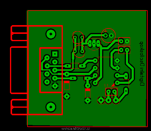

Rišem tiskanino za digitalni osciloskop. Če kdo mogoče opazi kakšno napako mi naj prosim sporoči, da ne bo potem Liar

@Silvo
Zakaj pa si največkrat potreboval to varovalko?

Napajanje vtičnic loči na dve grupi in vsaki grupi svojo varovalko. Eno 10A počasno in drugo kot je Silvo napisal. Prva je za priklop laptopa, osciloskopa, ipd; druga pa za testiranje kakšnih 230V naprav. In ti varovalka skuži kot stikalo in kot hitra zaščita. Jaz sem si poleg varovalke na testne vtičnice vezal še KZS oziroma enofazni FID s čim manjšim diferenčnim tokom.

Ups zdaj je malo pozno, da bi bilo to brez težav izvedljivo. Brick wall Speak to the hand

Mogoče pa še eno napraviš in dodaš še ostalo.To montiraš na ocstoječi zgoraj-

Če kakrkoli počneš z omrežno napetostjo, lahko dokaj hitro pride do kratkega stika. Največkrat je "počilo" ko je prinesel kdo kaj popravljat. Zadevo pač priključiš....
