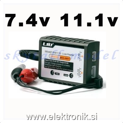

Jaz sem poleg Li-Po akumulatorjev kupil polnilec za (s poštnino vred!) 10,68$ oziroma 8,22€. Dobi pa se tudi zaščitna vrečka za primere kot je zgoraj opisal Mare. Wink
Mislim da se za ta denar ne izplača eksperimentirati.
