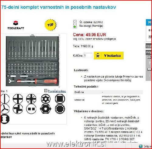

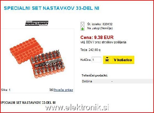

v veliko trgovinah dobiš t.i. ''bitse'' - nastavke za vijačenje ( Delko , Conrad, HTE)
ti so iz conrada

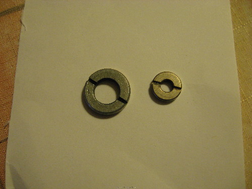

Tisto ki je priložil sliko to imam.Verjetno pa Satelitko bi rabil posebno orodje ki pa poznam.Edino je ne vem kako se imenuje.To je matica in za to poseben ključ.

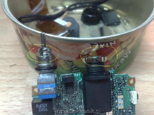

Tako je Andrej, nad matico pride os potenciometra, torej mora telo orodja votlo...
Sicer pa poglej na sliki, kaj bi želel "odšraufat"...

Samo težava je v tem, da mora biti glava izvijača zelo dolga in ga bo težko dobit.

To zadevo sem sicer že videl, ni izvijač, ampak okrogla cev, ki ima spodaj 2 zoba.
