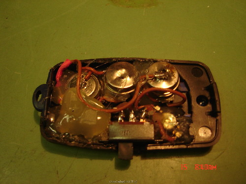

Mislim da s tako baterijo ne boš dolgo svetil (ca 1uro mogoče). Boljša varianta bi bila da uporabiš tvoje modelarske LIpo aku ali pa kar navadne AA ali AAA vložke, če imaš kako pametno ohišje. Tudi s samim svičerčkom za reg.toka pri 12. bi profitiral za par procentov.

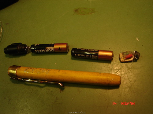

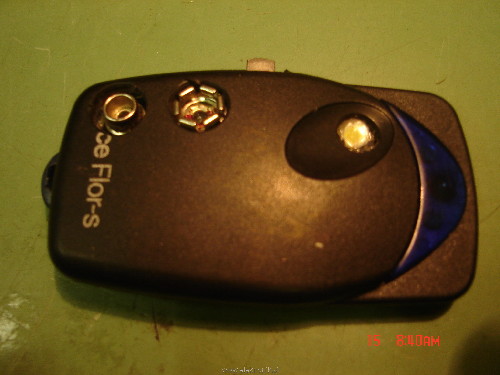

pred kratkim sem našel eno ohišje od daljinca od vrat in razdrl NiMh Aku 3,6V 60mAh in direktno povezal prek stikala power LED p4 in sveti ca pol ure potem pa lepo počasi pojenja in z majhnim tokom lahko še nekaj časa kar dobro vidiš (v temi javascript:emoticon('Very Happy') ) . Iz ohišja sem še dal priključek za polnjenje -kakršnega sem pač imel pri roki . Eenkrat pa moram še vgraditi rgulator polnjenja, zaenkrat imam za ta namen smo upor in diodo.
Še pred leti pa sem po LEDTORCH naredil smd vezje za dvig napetosti in vse spravil v priročno ohišje od svetilke.
prilagam slike
svetilka z NiMh
zunaj
 Velikost datoteke:  746.91 KB
stara lampica 2 AAA baterijama
 Velikost datoteke:  777.86 KB
