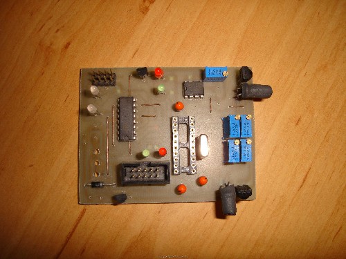

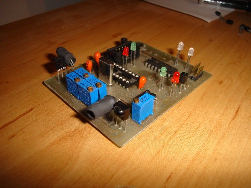

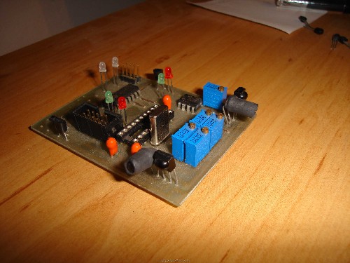

Se strinjam z Johanom. Takšnega sem pred leti tudi sam sestavljal. Prilagam slike nedokončanega vezja Wink .
 Velikost datoteke:  325.85 KB
 Velikost datoteke:  295.36 KB
 Velikost datoteke:  283.99 KB

Morda bi bilo fajn slišati nekoga, ki je kaj takega že naredil, njegove izkušnje, zanke v katere je stopil in kako je stopil iz njih.
Ali obstoja kak forum, podoben temu, ki se ukvarja z robotiko?
