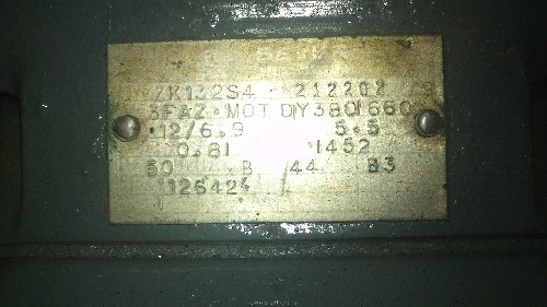

Imam naslednji motor, ki bi ga rad povezal preko stikala zvezda-trikot za poganjanje cirkularja. Na forumu sem prebral da je priporočljivo uporabiti motorsko zaščitno stikalo. Ker se na te zadeve ne spoznam najbolje me zanima kakšno stikalo moram uporabiti? Poleg tega me zanima tudi kako debel kabel bi potreboval za normalno delovanje.
Za vse odgovore se že vnaprej zahvaljujem.
 Velikost datoteke:  1011.63 KB
 Pogledana:  16 krat

MS motorna zaščita, 2,5mm2 bo dovolj za ta motor.
ElGrigon
Prispevkov: 3883
Aktiv.: 16.84
Kraj: okolica Lenarta
PrispevekObjavljeno: Pon Mar 03, 2014 6:18 pm    Naslov sporočila:   Odgovori s citatom
Motorsko zaščitno stikalo nastaviš na 12A. Kupiš 10-16A oziroma kaj pač imajo, le da lahko nastaviš 12A.
Kabel 4×1.5 zadostuje do 50m kabla.

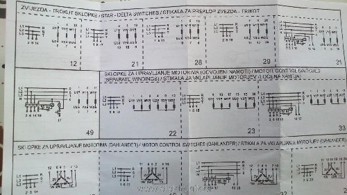

PrispevekObjavljeno: Pet Mar 07, 2014 11:08 pm    Naslov sporočila:   Odgovori s citatom
Katero od prvih štirih vezav uporabim za zvezda trikot preklop?
 Velikost datoteke:  87.05 KB
 Pogledana:  45 krat
