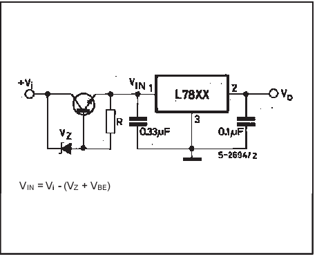

ST ima v Datasheetu za 7800 serijo tudi eno rešitev.
Rešitev ST
 Velikost datoteke:  5.39 KB
 Pogledana:  3795 krat
