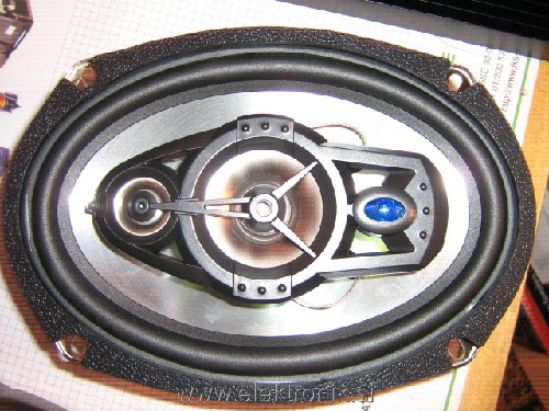

Iščem kakšno shme za ojačevalec stereo 2*240W, ki bo nekoč moj projekt. Sem malo pogooglal pa sem našel le neke zelo zakomplicirane ojačevalce. Zanima, me če mo kdo posreduje nek načrt z integriranim ojačevalnikom, ki bo sposoben gnati dva 240W trisistemska zvočnika. So pa zvočniki Sparovi so prišli zraven JVC avtoradia, samo je avtoradio samo 4*50W, tako, da bi bila bolj težka, pa še nove luknje bi bilo potrebno rezati.
Prosim, za preizkušen načrt.
Pray
Hvala vnaprej. Dancing

V navodilih piše, da glasbena moč ojačevalnika na sme preseči 240W, kaj to pomeni, da ima vsak zvočnik 120W ali je to moč po kanalu. Kakšne moči naj naredim ojačevalnik, ker 2*60W se mi vseeno zdi malo?

Sedaj mi pa res ni nič več jasno. Za ojačevalnik z TDA2005 v mostni vezavi so predpisani zvočniki 30W in na take mi tudi igra kolikšna je potem jakost samega ojačevalca? In zakaj ojačevalnik tolikokrat šibkejši jakosti zvočnikov in kolikokrat?
Kaj pa če je na zvočnikih napisana tudi nominalna moč?

Praviš, da je bolje, če je ojačevalnik močnejši od zvočnikov priporočaš mi pa 60W ojačevalnik? A potem bi bil ta ojačevalec primeren? Pa še nekaj na škatli je narisan graf upornost v odvisnosti od frekvence, na robu grafa pa piše 80W rms, kaj to pomeni?

Vse prečitaj in vzemi v zakup, da zvočniki iz špara z napisanimi 250w niso nič kaj močnejši od 50W.Notri so kitajski driverji, bas najverjetneje 20-30W, visokotonec pa 5W.
Ojačevalnik iz linka jih bi poganjal z lahkoto, edini problem je v 12V napajanju. Bolje je vzeti ojačevalec, ki je primeren za "normalen" napajalnik, recimo z +-30V napajanja. Je teh čipov malo morje zunaj, tako od STK, pa LMji, pa TDAji

Se opravičujem, sem se zmotil, posamezen zvočnik je moči 480W je pa zadeva precej velika in težka. A bo potem ojačevalec na katerega sem pripel link vseeno dovolj? Edino upornost ni podana ne od zvočnika in ne tudi od reberjevega ojačevalca, tako, da sem spet v dilemi če bo delovalo?
