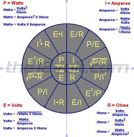

Uporovna žica ima dva pomembna parametra: maksimalni tok, ki ga prenese in upornost po dolžini (ohm na meter).
Primer: Če bi hotel narediti grelec 10 watov, in bi ga napajal iz akumulatorja 12 voltov in če bi imel žico upornosti 1 ohm na meter, bi vzel 14.4 metrov žice.
Razlaga: Upornost se iz napetosti (12V) in moči (10W) računa po formuli: R=U*U/P (14.4 =12*12/10). Za 14.4 ohmov je potrebno 14.4 metrov žice (14.4m*1 ohm/m= 14.4 ohmov).
Žica mora vzdržati 0.8A (I=U/R, 0.8=12/14.4) Zaokrožimo na vsaj 2 ampera, ker segreta žica korodira, pa za navijanje mora biti dovolj trda(debela), da drži obliko.
Koliko watov je potrebno za 80 stopinj pa je težko izračunati. Grelec bo cilinder, ki se natakne na gumo. Del toplote bo šel v gumo, večina pa v zrak. Potreben bo poizkus...
V prilogi je slika formul, ki zmanjša potrebo po razmišljanju na minimum pri uporabi ohmovega zakona.
Jur
