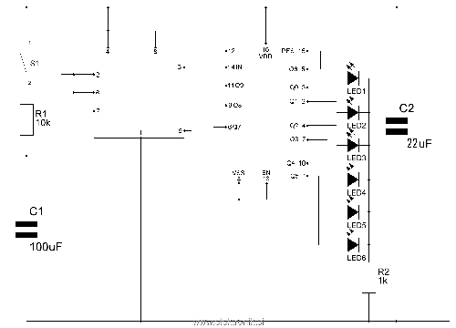

Jaz imam od treh tednov nazaj na pokopališču v originalnem steklenem ohišju notri v plastični škatli vgrajeno elektronsko kocko z 555 in 4017. In je kar fino videt kako lepo utripajo ledice po vrsti in to samo na našem grobu, je pravi unikat. Samo 9V baterijo mi je hitro spraznilo. Zdaj sem dal dve AA zaporedno pa upam, da bo mir.

Imaš mogoče shemo od tega ali pa mogoče kakšen posnetek, kako zgleda?

Evo shema. Diode se prižigajo od leve proti desni do konca in nato spet od začetka. Prvi čip je 555 drugi je 4017. Oba kondenzatorja sta elektrolitska, sem očitno narobe narisal. Tisti na desni je gladilni in ga pri accu v bistvu ne potrebuješ. Tisti levi kondenzator pa zamenjaj z elektrolitskim, pri 4,7uF ali 10uF je hitrost prižiganja najbolj optimalna. Če rabiš TIV povej 100% deluje, smo delali v šoli. Napajaš lahko z napetostmi tja do 9V.
