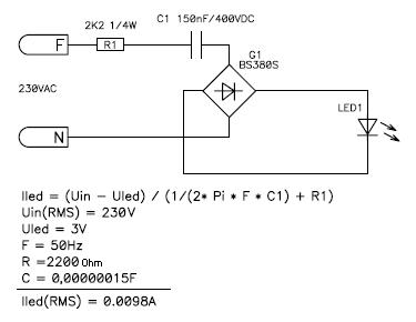

Mene pa zanima zakaj se predupor nenormalno greje... Delam po spodnji shemi, dodan imam samo še vzporedno vezan 22uF konedenzator z LED. Predupor je 1/4W kot piše na shemi, vendar se v mojem primeru zelo greje, tudi če je vrednost tega čez 100k.
Sem ga pa zamenjal z nekaj watnim in je seveda manj gretja, samo mi še vedno ni jasno zakaj v shemi piše 1/4W.

Čisto normalno je, se greje... 2,2kohm*(10mA)^2=0,22W
Pri 100k se bo še več kurilo na uporu, skoraj 500mW Exclamation

Vzemi upor manjše vrednosti, recimo 1K ali še manjši. Za 10mA je upor 2K2 in 1/4W že skoraj na meji! Ta upor je namenjen le omejevanju zagonskega/vklopnega toka, ko priklopiš vezje na napajanje.
Disipacijo na uporu izračunaš tako kot je napisal gumby.
LP GJ

Kaj počneš z 22uF kondenzatorjem???

Trenutno imam uporabljen upor 1,8k, koliko je močan nevem, po moje je nekaj wattov in je v redu. Kondenzator sem uporabil za glajenje napetosti, da zmanjšam utripanje LED diode.

Andrej64 je napisal/a:
Ali ni ponavadi pri taki vezavi ledice na drugo "stran" vezana ena navadna dioda, da se prepreči ta efekt. Whistle
LP Srečko

Ne. Dioda v nasprotni smeri ima povsem drugo funkcijo in je v tem primeru nepotrebna.
