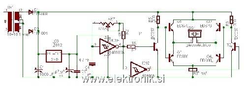

Tu je načrt
 Velikost datoteke:  90.12 KB
 Pogledana:  75 krat

andrejj: Vidim, da imaš shemo narisano v Eaglu. Ali lahko pripneš .sch datoteko, da je ne rabim prerisovati po nepotrebnem? Trafo je najbrž 230/2*18V, 1A? Od koliko do koliko kHz pa gre to vezje, in ali bi lahko namesto enega piezota vezal recimo 5 piezotov vzporedno?

PrispevekObjavljeno: Pet Okt 23, 2009 8:29 pm    Naslov sporočila:   Odgovori s citatom
To nisem narisal.Je na forum španski.Sem že poskusil,pa ni šlo.
