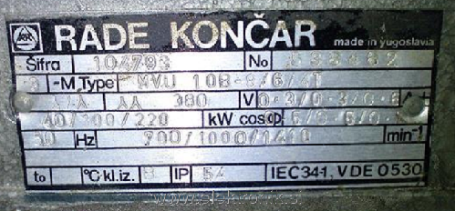

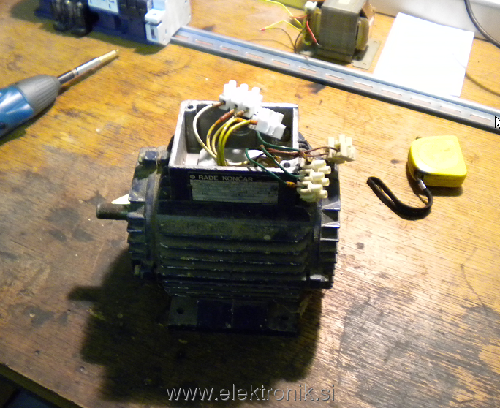

Imam 3 f trobzinski motor, priklopil bi ga rad samo na eno hitrost.
ima 9 priključkov Z,X,Y V,U,W V1,U1,W1.
motor

Ploščica z motorja
 Velikost datoteke:  634.13 KB

se pravi, kolikor vidim je to motor dvojna zvezda, lahko tudi dvojni trikot...kakšne obrate glede na podatke na ploščici si želiš? Rolling Eyes

Verjetno se slabo vidi ni trikot vse je zvezda Y/Y YY 380v tak piše, Meni bi najbolj odgovarjalo 1000 obr/min.
Z,X,Y je ločeno navitje.
V,W,U,V1,W1,U1 pa so skupaj.
potemtakem če jaz priklopim na z,x,y bi moralo to delovati, kaj pa narediti s ostalimi priključki? Brick wall
aljoš
Prispevkov: 3132
Aktiv.: 13.20
PrispevekObjavljeno: Pet Okt 30, 2009 10:34 am    Naslov sporočila:   Odgovori s citatom
pusti v zraku...jih ne priklopiš...

sem probal priklopit, pa se prekomerno greje in vleče 0,8A , lahko pa bi 0,3A če sem prav razbral s tablice. Bom zdaj ležaje zamenjal so malo bogi, te pa bomo vidli kaj bo. Sad
