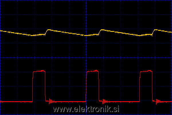

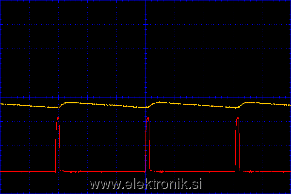

Trenutno testiram "step-up" switcher. Pwm sem generiral z atmega8 (16kHz), tuljava je 10uH 4A, dioda je shottky z majhno Uf, izhodni kondenzator je "low ESR" (multilayer 10uF 16V X5R) vhodni pa tantal 10uF, 100nF X7R in elektrolit 10000uH, kot breme pa sem uporabil upor 100 Omega .
Zaenkrat še nisem dobil zadovoljivih rezultatov ker se mi vse skupaj čudno obnaša se mi zdi da zaradi sesedanja vhodne napetosti, sicer ne vem kako je mogoče, da se pri tako velikem kondenzatorju to dogaja Confused
Spodnje slike:
CH1,CH2 2.00V/div 20.00us/div
 Ime datoteke:  PWM 3%.gif
 Velikost datoteke:  5.76 KB
 Downloadano:  10 krat
 Ime datoteke:  PWM 7%.gif
 Velikost datoteke:  5.96 KB
 Downloadano:  5 krat
 Ime datoteke:  PWM 15%.gif
 Velikost datoteke:  6.59 KB
 Downloadano:  7 krat
 Ime datoteke:  PWM 23%.gif
 Velikost datoteke:  6.38 KB
 Downloadano:  17 krat

Pri switcherjih je kondenzaor z visokim ESRjem slabši kot brez kondenzatorja. Tisti 10mf ima koliko notranjo upornost? Ker boost pretvorniki zelo bremenijo napajalno stran.

Jaz bi na tvojem mestu šel na višjo frekvenco, vsaj na 100kHz. Potem bi meril tok skozi tuljavo, da slučajno ne prihaja v nasičenje. Za vhodne kondezatorje bi vzel recimo več 47uF vezanih vzporedno. Za izhodne enako. Seveda, zavisi od specifikacij, ki si si jih zadal.
Kakšna bo izhodna napetost, za kateri izhodni tok si dimezioniral? Kako si narisal/izvedel PCB? Upam, da veš, da se pri fiksnem PWMju izhodna napetost sesda.
