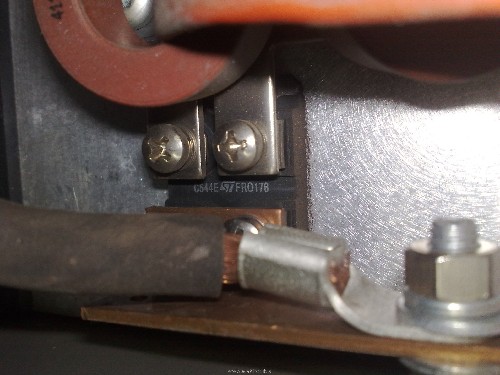

Iščem pdf dokumentacijo ali ustrezno zamenjavo za naslednji modul.
Po blok shemi bi modul naj vseboval 2x močnostno diodo.
Modul je iz TIG aparata (TRANSTIG 2000).
Žal na internetu ni nič pametnega.
Prosim za pomoč.
Prilagam sliko modula.

S slike ne vidim dobro prvega dela oznake, lahko pohledaš še to. Mislim, da se pod to oznako skriva pravi podatek.

Škoda da nisem slikal ko je bil razstavljen.
Komplet oznaka je C544E "ST" FRO178.
Ugotovil da se v paketu skrivata 2 diodi. Ena je žal prebita.

podobna zadeva - pri ST ju pa je ne najdem .
