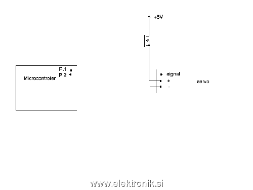

Takole nekako bi naj to izgledalo...

Tole na tej shemi ne bo dobro.
Če uporabljaš n-kanalne mosfete kot stikalo, morajo biti v veji napajanja, ki gre na minus napajanja. Če bi rad dal mosfet v plus vejo potem uporabi p-kanalne mosfete.

Eh... res je, narobe narisal, prav sestavil. Če ne bi delalo bi že prej opazil.
