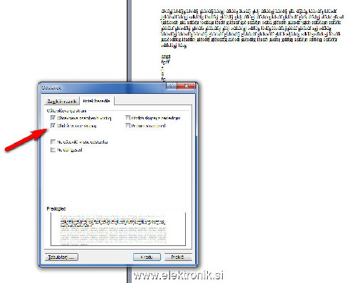

PrispevekObjavljeno: Ned Jan 30, 2011 5:35 pm    Naslov sporočila:   Odgovori s citatom
Word zna obdržati skupaj na strani odstavek. Označi odstavek - desni klik - izbereš "odstavek" in obkljukaj "Obdrži vrstice skupaj" to je to!

PrispevekObjavljeno: Ned Jan 30, 2011 5:43 pm    Naslov sporočila:   Odgovori s citatom
mirkatmir je napisal/a:
Hvala! To je to kar iščem. In tudi taka okna se mi odpro, le moj word jih ne uboga. A se nimam kam pritožit.
Bom moral pač ročno upravljati prelom strani, kot sem ga doslej.
