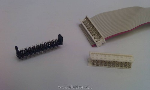

Zdravo,
ali kdo ve, kje bi lahko naročil oz. pod kaj naj iščem klešče za stiskanje konektorjev na flat kabel iz pripete slike?
Hvala,
~Aleš

Pyr0Beast
Prispevkov: 4969
Aktiv.: 23.99
PrispevekObjavljeno: Tor Nov 10, 2009 11:22 am    Naslov sporočila:   Odgovori s citatom
connector crimping tool ?

PrispevekObjavljeno: Tor Nov 10, 2009 11:25 am    Naslov sporočila:   Odgovori s citatom
Take klešče sem nabavil na sejmu pordenone par let nazaj. Drugje pa jih še nisem opazil drugje.

PrispevekObjavljeno: Tor Nov 10, 2009 12:13 pm    Naslov sporočila:   Odgovori s citatom
Jaz kr z konbinirkami stisnem pa nism mel še problema!

PrispevekObjavljeno: Tor Nov 10, 2009 12:19 pm    Naslov sporočila:   Odgovori s citatom
Lepo gre tudi s papagajkami ali pa daš konektor v primež (šraufštok). Pa eno dilco na vsako stran, če so čeljusti grobe, pa lahko z lahkoto in kontrolirano stisneš.

bero je napisal/a:
Ja, na podoben način smo delali sedaj. Če pa je tega malo več,
je postopek preveč zamuden.

PrispevekObjavljeno: Tor Nov 10, 2009 12:30 pm    Naslov sporočila:   Odgovori s citatom
Hvala, Pyr0Beast,
tale je že kar blizu mojim potrebam:
PicoFlex crimmping tool za Molex

PrispevekObjavljeno: Tor Nov 10, 2009 1:50 pm    Naslov sporočila:   Odgovori s citatom
Tudi sam sem vzel kar papagajke. Če pa imaš tega več in se tudi predvideva delo v naprej, pa se bolj splača investirat v namenske klešče! Tudi čas je denar!

PrispevekObjavljeno: Tor Nov 10, 2009 2:43 pm    Naslov sporočila:   Odgovori s citatom
Okoli 1000 kosov konektorjev sem spojil, kar z pomočjo pertinaksa (za podlogo) in kladiva. Very Happy

PrispevekObjavljeno: Tor Nov 10, 2009 2:47 pm    Naslov sporočila:   Odgovori s citatom
Weidmuller
Aktiv.: 39.69
PrispevekObjavljeno: Tor Nov 10, 2009 7:41 pm    Naslov sporočila:   Odgovori s citatom
http://www.elektrospoji.si/
