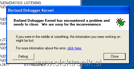

Aktiv.: 39.59
PrispevekObjavljeno: Pon Nov 16, 2009 10:26 am    Naslov sporočila:   Odgovori s citatom
urosg je napisal/a:
Na remote mašini zaženeš remote debugger
dobim tole:
urosg je napisal/a:
v IDEju pod "Run"->"Parameters" imaš tab "Remote" in nastaviš kje imaš remote debugger in kje na tisti mašini se nahaja aplikacija
hm? Think
Bom poskusil ponovno inštalirat, mogoče sem kaj izpustil med inštalacijo... Eh?

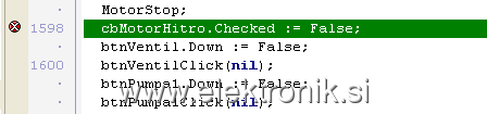

Aktiv.: 39.59
PrispevekObjavljeno: Pon Nov 16, 2009 1:31 pm    Naslov sporočila:   Odgovori s citatom
Ni mi jasno.
Če naložim Load Process - Remote, direktno štarta program na remote mašini. Vsi dosedanji Breakpointi pa se spremenijo v Not Valid Breakpoint...
Pa nikjer ni neke pametne dokumentacije.
