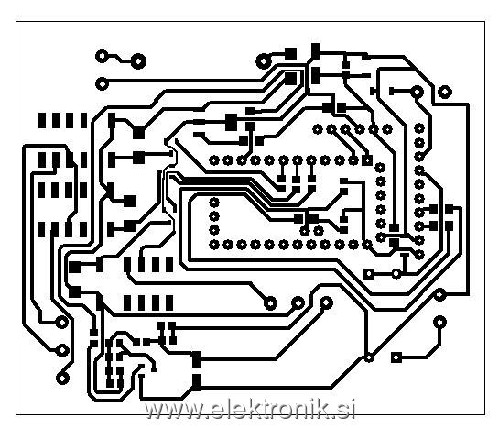

Do sedaj sem za svoje potrebe uporabljal THT elemente in pri risanju vezja sem uporablja dokaj široke vezi (če se je le dalo 1mm), in pri jedkanju ploščice običajno ni bilo prevelikih težav, se je pa tudi zgodilo, da mi je kako vez požrlo Ampak, ok, smo pač rešili z bypassom.
Naj povem, da sam zjedkam tja nekje okrog 5 ploščic letno in prav velikih izkušenj nimam. Delam pa z laminatorjem in kislino.
Sedaj pa sem se odločil, da poskusim še s SMD tehniko. Za risanje uporabljam DipTrace. Sicer sem širino vezi, kjer se je le dalo uporabil 0,6mm, a vseeno me skrbi, da bo ta izdelek bolj kot ne, kako bi rekel, da bodo z njim težave ravno zaradi slabe ploščice.
Zanima me, če je kdo med vami ( v Lj ali okolici), ki bi mi pomagal zjedkati to ploščico?
Ali bi bilo mogoče bolj smiselno, da bi jo dal delati, ko bo kako skupinsko naročilo za Lingvo? A potem bi pa spet tu potreboval pomoč, kako pripraviti datoteke.
Časovno ni tako zelo nujno, a nekje v 2,3 tednih bi jo pa že rad imel.

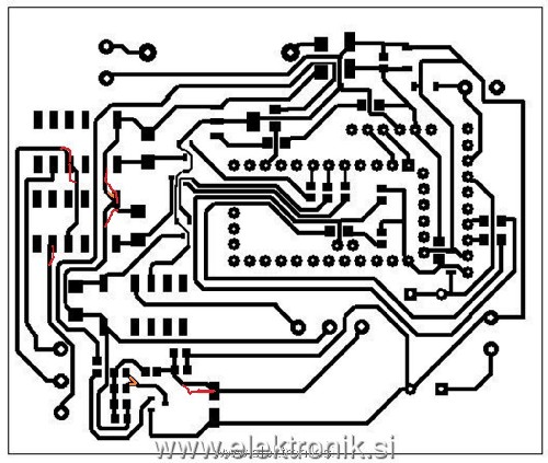

Po mojih izkušnjah gre s kislino še lepše, seveda mora biti razmerje ok. 0,3 mm se da jedkati brez problema, pravzaprav so večji problemi velike površine (poligoni).
Lahko pa priletiš mimo Trzina en dan (prej me pokliči), pa bova zrihtala.
Imam pa kar par pripomb na vezje (vem, da si začetnik, pa vseeno), mogoče bi bilo res najbolje, da se oglasiš mimo ...
Do takrat pa:
- Poenoti debelino trackov: 0,5 mm (in 0,5 mm spacinga) bo povsem ok in lepo izgledalo, ne rabiš milimetrskih trackov delati. Mogoče za napajanje daj 0,75 mm (da se že takoj vidi, da gre za drug track), ostalo pa vse na 0,5 mm.
- Iz padov pojdi vedno naravnost in nato v kot, ne delaj kota že iz pada samega (rdeče), če pa že ne gre drugače, pa naj gre ven direktno iz vogala.
- Naj ne bo nikjer kotov manjših od 90 stopinj (oranžno)
- Na koncu vse skupaj "zalij" v maso (GND). (v primeru dvoslojnega vezja, ko v maso zaliješ obe strani, dodaj tudi vije tako, da je masa na obeh straneh lepo in pogosto povezana)
- Ne vem sicer, kje imaš napajanje itd., ampak ko greš z napajalno linijo noter, moraš najprej na filtrirne in zaščitne elemente (kondenzatorje, supresorice itd.) in nato od tam naprej delaš "zvezdo". Pred tem imaš le en track, ki gre "lepo" čez filter.

Če ne rabiš tistih blazinic, ki ne gredo nikamor, jih daj proč, pa takoj dobiš več maneverskega prostora za postavljanje linij.

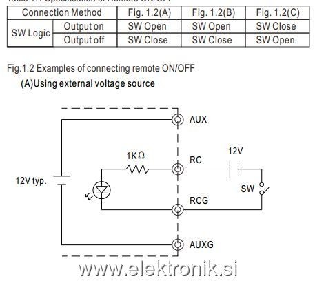

Sicer link na tvoji povezavi pri meni ne deluje, a vseeno, resno sem ( in še) razmišljam, da bi namesto relejev uporabil optocoupler. Namreč z njima bom krmilil vhode na LiFePo4 polnilcu ( sliki spodaj). In mislim, da ti vhodi ne morejo biti ne vem kako tokovno požrešni, sploh meanwel polnilec, ki ima 1k upor v seriji.
Sheme nisem izbrskal nikjer, saj je v bistvu samo arduino mini, okoli njega pa periferija ( ADS1115 ADC modul, bluetooth modul, D/A converter nareje z upori kondezatorjem in tranzistorjem, napetostni delilnik in trije izhodi).
