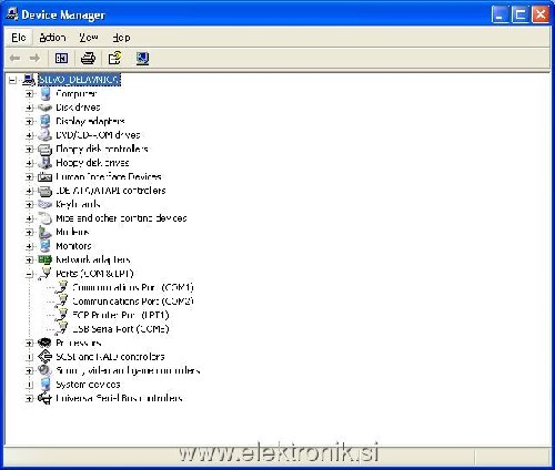

Reset se zgodi tudi pri tej verziji. Sem malo testiral, kdaj se zgodi reset.
Reset se zgodi v primeru, da je programator povezan iz AVRStudia ter se v Terminalu izvede ReScan. Če je progamator le priključen in viden kot strojna oprema in če tudi je zagnan AVR studio se ne zgodi nič.
Progamator je v mojem primeru na Com8. Bom testiral še na prenosniku ter drugem hišnem pc-ju. Ne gre za kak posebno "nabit" PC. V njem je tole:

Evo naredil test še na drugem hišnem PC-ju. Tukaj stvar deluje brez problema. Sumim, da je kriva verzija AVRStudia, kajti na delavniškem imam verzijo 4.13 na hišnem pa 4.14. Bom ob priliki naredil nadgradnjo. Bom poročal o rezultatu.
