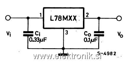

Zanima me če je spodnja shema (navedena v datasheetu) za L78M05CV OK za napajanje PICa ali rabim še kaj dodati.
LP Matej.

Dodati moraš še spredaj nek izvor napetosti. Višino poglej, je navedena v datasheetu. Tista dva kondenzatorja na shemi daj čim bližje stabilizatorju. Pa ne pozabi dodati še 100nF kondenzator čim bliže napajalnim nogicam PIC-a! Wink

Hvala za odgovor. Kondezator pri PICu je že kar zraven podnožja.
Izvor napestosti bo 12V iz akumulatorja (vezje naj bi zmoglo max 18V vhodne napetosti).
LP, Matej.

Tisti kondenzator (22p) je najbrž del oscilatorja. Če že postavljaš vprašanja, jih malo bolje postavi, bolje razloži problem. V skrajnem slučaju postavi sliko!
Kakšen PIC?
V kakšnem vezju (doma narejena ploščica ali nekaj drugega)?
Poišči na internetu vezja z PIC-i in poglej kako je vezan.

Nisem rekel da ne bo delalo. Medtem ko sem mu jaz pisal odgovor je on obrisal del teksta kjer pravi:
saj je že 22p kondenzator poleg podnožja
Ni bilo razumljivo ali je s tem mislil na kondenzator proti motnam ali kaj drugega.
2 X 22pF je potrebno za kristalni oscilator, 100 nF pa za blokiranje proti motnjam. Tu govorim o mikrokontrolerju ne pa o stabilizatorju.
