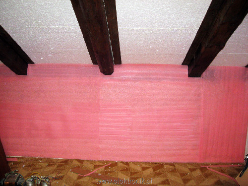

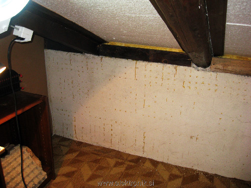

Se vsekakor strinjam. Ampak takšna izolacija je primerna za življenje. Če pa si v prostoru nekaj ur na teden se da preživeti tudi z manlo manj. Sam delam z sredstvi ki jih imam na voljo. Denar bom raje vlagal za trenutno bolj potrebne stvari. Mogoče se na koncu spet vrnem k izolaciji Smile
Pa še dve fotki kako je zgledalo prej in kako zgleda danes Smile
Stanje prej.
 Velikost datoteke:  326.21 KB
Stanje sedaj.
 Velikost datoteke:  367.97 KB
