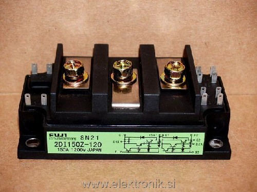

Sibica
Pridružen-a: Sob 02 Maj 2009 15:24
Prispevkov: 1097
Aktiv.: 5.57
Kraj: Vremska Dolina
PrispevekObjavljeno: Pet Dec 04, 2009 10:57 am    Naslov sporočila:   Odgovori s citatom
A bo ta dovolj močan? Laughing
 Velikost datoteke:  58.53 KB
 Pogledana:  13 krat
Uptime: 11 dni
