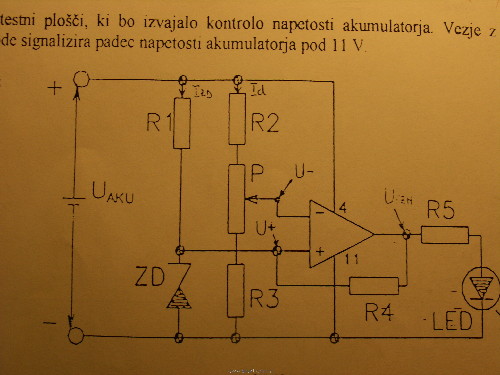

evo ti...mam eno vezje, ki smo ga u šoli delali, je pa treba par podatkov po tvojih željah še izračunati. Če se ti pa tega ne da, pa uporabi moje
Je pa fino, ker z regulatorjem nastaviš npr. na 10 ali 11,5 ali bilo katero drugo napetost, katero bi rad, da ti LEDica zasveti. Seveda je pa za to potrebno imeti regulator, katerega pa ima vsak zgleden elektronik
Vezje uporabljam tudi sam in je preprosto, poceni in prilagodljivo glede na napetost akamulatorja.
Za tvoj primer pa...bi moral na izhod tega vezja pripeljati rele, ki ti bi dano vezje izklopil. Če takega releja nimaš, ampak imaš rele, ki ti ob napetosti na navitju sklene kontakta, pa naredi inverter (negator), in ti bo delalo.
NA RELEJU NE POZABI NA ZAŠČITNO DIJODICO, katera služi za preprečevanje nevarnih indukcij, katere se zgodijo ob preklopu releja.
LP, Gašper Štucin

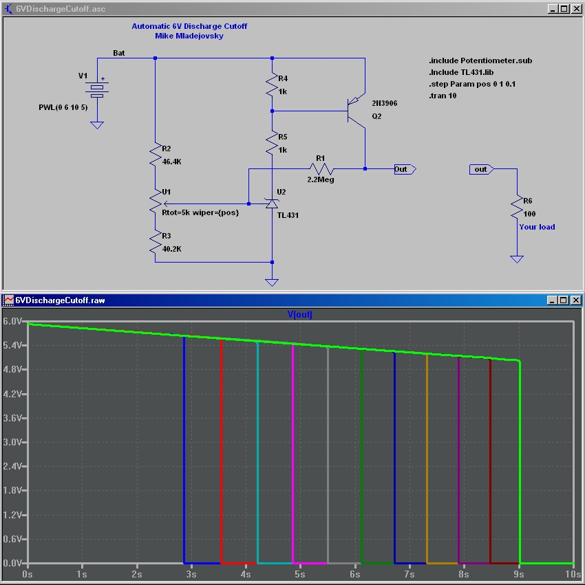

Hvala vsem za pomoč.
Odločil sem se za shemo, ki je jo priredil uporabnik mi747.
Vezje je narejeno in odlično služi svojemu namenu.
